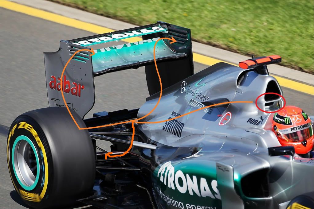

Piter писал(а):Кста, в тему аэродинамики, Мерсы воздуховод умудрились легальный встроить, ещё не появились в сети схемные решения этого процесса?
Давно появились viewtopic.php?f=42&t=10237&st=0&sk=t&sd ... 90#p270353

тырса
Сообщения: 2555
Re: Технические аспекты "Формулы-1"
Сообщение тырса »
Ты еще забыл про дырку в КК.

тырса писал(а):Изображение
Как я понимаю, в закрытом DRS эта дырка закрывается?
Дискуссии по вопросу о соответствии аэродинамического воздуховода, связанного с системой DRS, разработанного инженерами Mercedes, вероятно, продолжатся и в Малайзии.
Еще в Мельбурне Кристиан Хорнер и Эрик Булье, руководители Red Bull Racing и Lotus F1, предупреждали, что могут опротестовать результаты квалификации и гонки, поскольку не считают это техническое решение легальным, хотя эксперты FIA одобрили его использование. Но, как известно, пока они не стали спешить с подачей официального протеста.
«В ближайшие пять дней нас ждут весьма бурные дискуссии», – заявил в Австралии Кристиан Хорнер. Следовательно, ряд команд будет настаивать на обсуждении спорного решения с представителями FIA перед началом малазийского уик-энда.
тырса
Сообщения: 2555
Сообщение тырса »
fda2000 писал(а): Как я понимаю, в закрытом DRS эта дырка закрывается?
