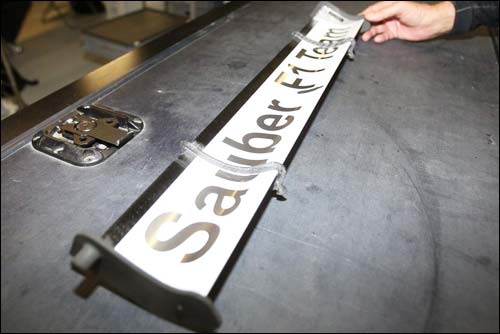

Техническая инспекция болидов ФИА.
Так как много вопросов вызвала дисквалификация команды Заубер, давайте попробуем разобраться "кто виноват" и "что делать". :D
Изначально хотелось бы чтобы отложились в памяти слова Петера Заубера: "У нас две конфигурации заднего антикрыла, и одна из них оказалась немного больше..."
Итак как проверяются болиды и почему они проверяются после гонки.
На самом деле контроль у ФИА построен с размахом.
Первый раз машины проверяются за три (вМонако за четыре) дня до гонки, в соответствии с п 24.1 Спортивного регламента. Вряд ли проверка носит тотальный характер, так как команды на практиках пробуют различные модификации своих аэродинамических элементов, настроек и т.д.
Вторая проверка проводится в ходе и после квалификации. В соответствии с п 34.2 Спортивного регламента не менее 6 машин проходят техническую проверку делегатов ФИА. На самом деле, ФИА старается как можно увеличить это самое число 6, для того что бы по возможности проверить все 10 машин прошедших в Q3. Теперь смотрим отчёт ФИА о проверке в субботу. и видим что машина под номером 16, то бишь Заубер прошла проверку ФИА в том числе и на  Rear wing configuration. Как мы помним, затем машины ночуют в закрытом парке. Работы которые разрешены в режиме закрытого парка довольно подробно описаны в п 34.1 Спорт.регламента, но там есть интересный пункт, читаем: Однако, если команда желает заменить деталь в течение сеанса квалификации и/или на сетке перед началом гонки, это может быть сделано без разрешения технического делегата, если команда считает, что разрешение всё равно было бы получено.
Что такое регулируемая часть заднего крыла хорошо видно на фото
Итак гонка. В процессе гонки изменяется вес болида за счёт расхода топлива и износа резины, вес пилота, возможны замены носа, возможно истирание так называемой доски - Skid block, больше значений описанных в п. 3.13 Тех.регламента.... Логично проверить конфигурацию машин которые финишировали? Логично.
Проверке после гонки, как правило подвергаются машины, пилоты которых получили очки (то бишь первые десять), что и произошло в Австралии, что хорошо видно в отчёте о проверке. Там же видно, что машины 16 и 17 эту проверку по параметрам регулируемой части заднего крыла, уже не прошли. (все проверки ФИА проводит при участии представителей команд)
Почему? Вспоминаем слова Заубера и этот самый интересный пункт о работах на старте гонки. Имели возможность поменять будучи в полной уверенности что все части идентичны - вполне. Могла эта часть деформироваться под нагрузкой в ходе гонки? Почему нет? Факт в том, что после квалификации - машина 16 соответствовала Регламенту, а после гонки (точнее во время её) - нет. Несоответствие машины участвующей в соревнованиях по п.129 Спортивного кода влечёт за собой - дисквалификацию.
Для меня всё же осталось не ясным два момента во всей этой процедуре.
1. Почему машина 3 не проверялась на соответствие геометрических размеров болида (в том числе и пресловутая доска). Причём не проверялась только она одна из всей первой десятки. Всвязи с невозможностью из-за её поломки? Дык это означает несоответствие Тех.регламенту... Вопрос для меня открыт и хотелось бы от вас помощи в этом деле.
2. Где гарантия, что машины которые получили очки благодаря дисквалификации Заубера - соответствуют Тех.регламенту? Ведь их как не занявших очковые места, проверяли "спустя руки" (точнее как видно из отчёта - только вес). Логичнее было бы провести доп. проверку именно этих машин.
Вот как то так.
